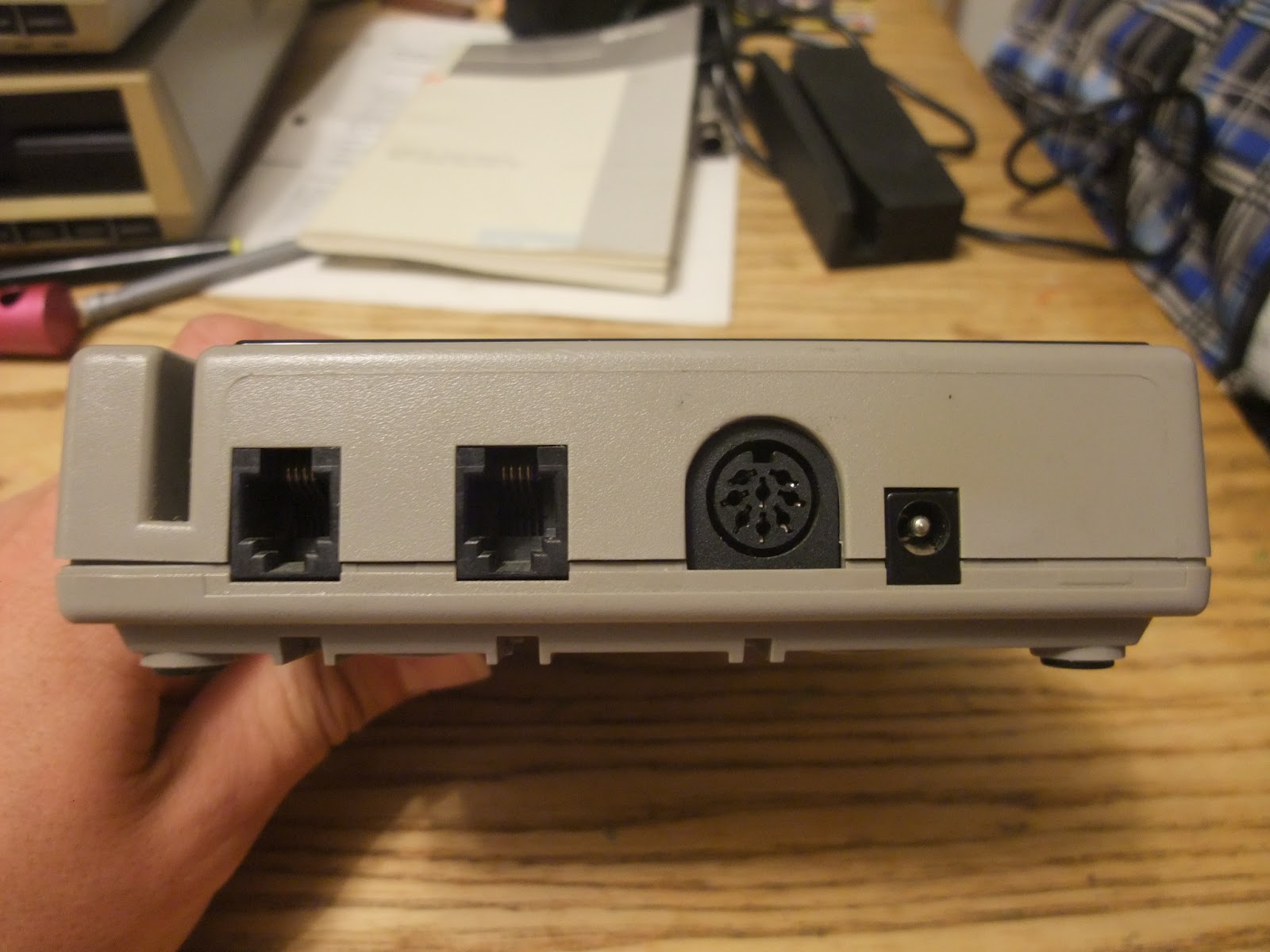

Еще у него сзади 8-контактный разъем DIN, думаю для принтера:

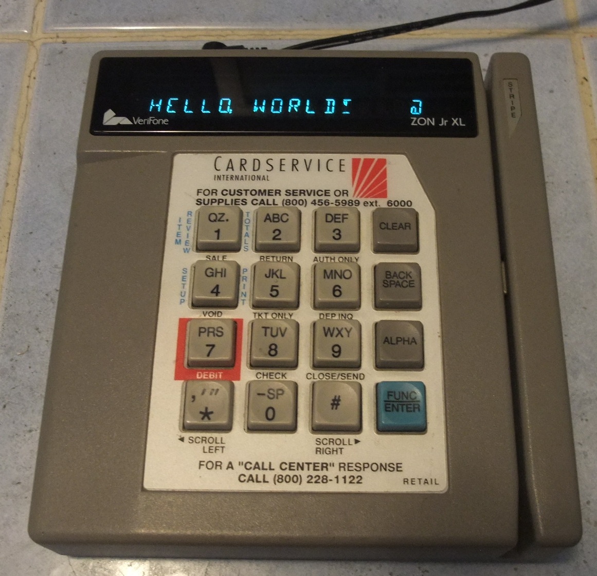

И вот результат:
Символ «@» в конце строки связан с тем, что «,» на самом деле не является символом: вместо этого он оказывается модификатором предыдущего символа. Вы можете видеть, что ',' не использует всю позицию символа. Итак, мы намеревались отправить 16 символов, но на самом деле отправили только 15, в результате чего для последнего оставшегося символа осталось значение сброса. В любом случае, моя функция send_msg должна это учитывать. '!' выглядит смешно, но это из-за шрифта.

Int main()
init_display();
send_msg("Привет, МИР!");
вернуть 0;
Для компиляции мы используем следующую команду:
sdcc -mz80 --xram-loc 0x8000 test.c
Параметр -mz80 устанавливает архитектуру Z-80. --xram-loc задает расположение оперативной памяти: туда будет помещен раздел данных.
Компилятор свяжется с включенной в комплект простой программой запуска C «crt0.s» и сгенерирует файл шестнадцатеричного формата Intel, который можно использовать в программаторе EPROM. Crt0.s устанавливает стек в 0xFFFF и предоставляет инструкцию перехода от вектора сброса к коду. Он помещает инструкции «reti» в векторы прерываний.
Если у вас есть инициализированные глобальные переменные, они будут находиться в разделе данных (в оперативной памяти), и будет сгенерирован код для установки их начального значения. Этот код находится вместе с остальным кодом в EPROM.
Старый ластик UV EPROM и старый программатор EPROM на базе MS-DOS.[/TD]
И вот результат:
