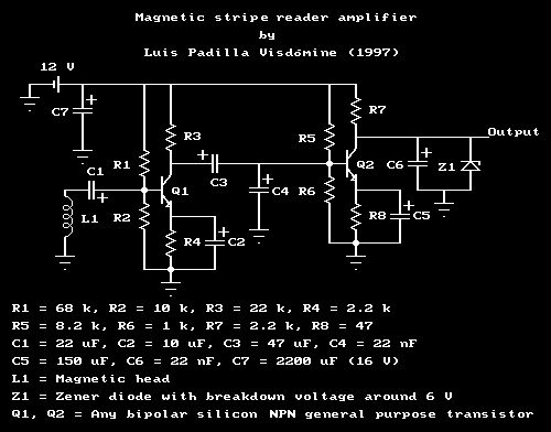

Описание схемы​
Слабый сигнал от магнитной головки необходимо усилить, чтобы управлять входным портом компьютера. По этой причине вам понадобится схема, подобная той, что показана на рисунке ниже (или подобная), которая по сути представляет собой усилитель. Транзистор Q1 действует как предусилитель, повышая слабый входной сигнал (менее 1 мВ) до уровня десятых долей вольта. Как предусилитель он имеет низкий коэффициент шума; это достигается за счет работы транзистора при малом токе (менее 1 мА) и низком напряжении (менее 2 В).
Транзистор Q2 действует как усилитель и драйвер входного порта компьютера. По этой причине его выход подключен напрямую, без конденсатора, к входному порту компьютера. Поэтому уровень постоянного напряжения транзистора необходимо отрегулировать в соответствии со спецификациями используемого порта. Оба транзистора, Q1 и Q2, должны быть обычными кремниевыми биполярными NPN-транзисторами общего назначения. Стоимость электронных компонентов не имеет решающего значения, особенно конденсаторов. Вы можете выбрать из того, что у вас уже есть, те, которые ближе к тем, что на рисунке.
Эта схема предназначена для работы с источником питания 12 В постоянного тока. Можно использовать другой, но тогда вам придется изменить номинал резисторов, чтобы рабочая точка транзисторов осталась на прежнем месте. Вы можете получить +12 В постоянного тока от блока питания вашего ПК, который также имеет +5 В постоянного тока. Потребляемая мощность этой схемы должна составлять около 60 мВт. Если ваш источник питания стабилизирован (то есть в случае с источником питания компьютера), вы можете удалить конденсатор C7, в противном случае вам следует использовать как можно большее значение. Обратите внимание на номинальное напряжение конденсатора, оно должно быть не менее 16 В. Также следует обратить внимание на полярность того и других конденсаторов. Клемма с номиналом «-» должна быть подключена к земле или ближе к земле, чем другая клемма. Подробности смотрите на схеме.
Настройка схемы​
Вы можете сделать схему так, как показано на рисунке, и она должна работать. Однако для оптимальной работы желательно, чтобы R2 и R6 были переменными резисторами номиналом около 20 кОм и 2 кОм соответственно. Изначально курсор резисторов поставить в среднее положение, то есть получить около 10 кОм и 1 кОм соответственно. Затем, проводя картой с магнитной полосой, медленно меняйте значение R2, пока не получите прямоугольный сигнал с максимальной амплитудой и минимальным шумом. Это легко сделать, если у вас есть осциллограф (или звуковая карта, действующая как осциллограф), если его нет, то можно подключить к выходу динамик и попробовать сделать это на слух, хотя результаты могут быть непредсказуемыми.
После того, как вы установили R2 для оптимальной производительности, вам необходимо настроить R6 на правильное значение. С помощью вольтметра измерьте напряжение постоянного тока на выходе схемы. Затем, НЕ проводя карту, медленно меняйте значение R6 до тех пор, пока уровень постоянного тока на выходе не станет где-то между 4,0 и 4,5 Вольт. При этом предполагается, что входной порт компьютера, который вы собираетесь использовать, работает с уровнями TTL, то есть 0 и +5 В. Идеальное напряжение на выходе будет +5 В, но надо учитывать, что при свайпе карты выход усилителя превысит это напряжение. По этой причине вам следует установить значение ниже +5 В для выхода усилителя, когда не считывается никакая карта.
Советы​
Стабилитрон Z1 используется для защиты порта компьютера от чрезмерного повышения напряжения. Его обратное напряжение пробоя должно составлять от 5,5 до 6,5 Вольт. Если вы не можете получить стабилитрон с такой характеристикой, вы можете получить тот же эффект с обычными диодами. Обычный кремниевый диод снижает напряжение сигнала в прямом направлении примерно на 0,6 В, поэтому, если вы соедините 10 обычных кремниевых диодов последовательно, они будут вести себя в прямом направлении как стабилитрон с обратным напряжением пробоя 6 В в обратном направлении. Вы также можете использовать комбинацию обоих типов. Если у вас есть стабилитрон на 4 В, вам следует подключить 3 обычных диода последовательно со стабилитроном, чтобы получить напряжение пробоя около 5,8 В. Помните , что стабилитрон должен быть установлен в обратном направлении, а нормальные диоды - в прямом направлении. Если такую защиту с помощью диодов получить все-таки не получается, то следует установить постоянное напряжение схемы, когда она не читается, на меньшее значение, например, между 3,0 и 3,5 Вольта. Это дает вам дополнительный запас защиты и при этом позволит правильно управлять портом компьютера.
Следует обратить внимание на правильное заземление каждой части схемы, особенно высоких частот, для чего нужны конденсаторы С4 и С6. Заземление очень важно для устранения шума. Металлический экран магнитной головки должен быть заземлен. Вы также можете поместить схему в металлический корпус и заземлить ее. Подключите магнитную головку к цепи кабелем как можно короче, чтобы избежать возникновения помех. Вы должны принять во внимание, что вблизи компьютера находится (электрически) очень шумная среда. Вы можете даже заметить, что уровень шума значительно снижается, если вы также заземлены во время проведения карты.

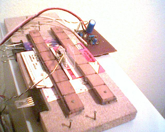

Механика ридера​
Если вы хотите успешно считывать магнитные полосы, вам следует использовать механическое устройство для стабильного и надежного считывания карт. Вы можете либо провести картой по голове, либо провести головой по карте. Я выбрал второй метод.
В этом случае вам следует прикрепить магнитную головку (чувствительной стороной вниз ) к куску пластика, дерева или чему-то другому правильной формы и гладкой поверхности. Затем закрепите две полоски (по одной с каждой стороны головы) на доске в качестве направляющей, по которой магнитная головка может двигаться только вперед и назад (плавно). Не забудьте оставить достаточно места между доской и полосками, чтобы можно было ввести карту, которую нужно прочитать. После того, как вы закрепите карту на доске так, чтобы ее магнитная полоса проходила параллельно полосам, вы можете легко провести головкой по карте. Теперь вам нужно лишь небольшими шагами перемещать положение карты, пока не найдете трек, который нужно прочитать. Вы знаете, что трек улавливается, когда сигнал с усилителя представляет собой идеальную прямоугольную волну с максимальной амплитудой и минимальным шумом. Поскольку большинство карт соответствуют стандартам ISO, я предлагаю вам сделать на считывателе несколько отметок, чтобы обозначить положение дорожек. Таким образом, вам не придется повторять весь процесс каждый раз, когда вы захотите прочитать карту.
Возможно, это не самая простая и эффективная механика считывания, но она позволяет читать практически любую дорожку любой карты или документа, то есть не ограничивается картами стандартного размера или дорожками стандартного положения. Посмотрите фотографии ниже, чтобы составить впечатление о читателе (нажмите на изображение, чтобы увеличить). Прошу прощения за плохое качество, мне не удалось приобрести цифровую камеру лучше (я использовал дешевую веб-камеру).
В последнее время я использую очень простой способ смахивания карт, не требующий специальной доски с закрепленными на ней полосками (рейками). Просто положите карту на компьютерный стол и используйте клавиатуру в качестве направляющей для магнитной головки, т. е. это похоже на описанный выше метод, но с использованием обычного стола и только одной направляющей, одной стороны клавиатуры вашего компьютера. Поместите две карты, по одной с каждой стороны считываемой карты (все три карты должны иметь одинаковую толщину), чтобы обеспечить плавное перемещение магнитной головки (вам все равно нужно прикрепить головку к чему-то, подходящему для проведения пальцем). Убедитесь, что магнитная полоса дополнительных карт не мешает считываемой магнитной полосе, т. е. магнитная головка не будет их считывать. Единственная проблема заключается в том, чтобы магнитная полоса была совмещена с клавиатурой. Найдите наш способ исправить это.
