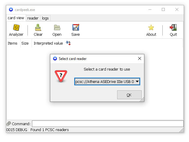

Перед началом работы, подключите считыватель к ПК и установите необходимые драйверы.
Запустите CardPeek, выберите считыватель, вставьте карту и нажмите на иконку с надписью Analyzer.

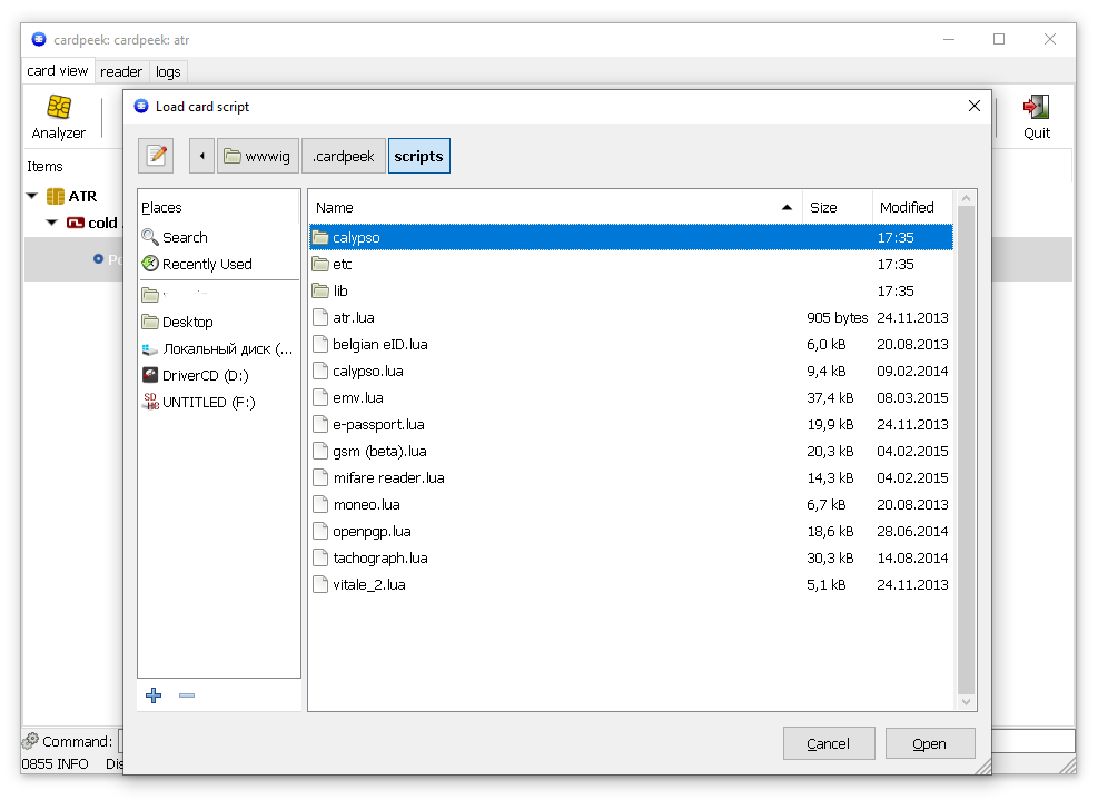

В выпадающем меню выберите скрипт, который хотите запустить. Если у Вас есть собственный скрипт - его можно открыть выбрав Load a script; если нужного скрипта нет - нажмите atr.

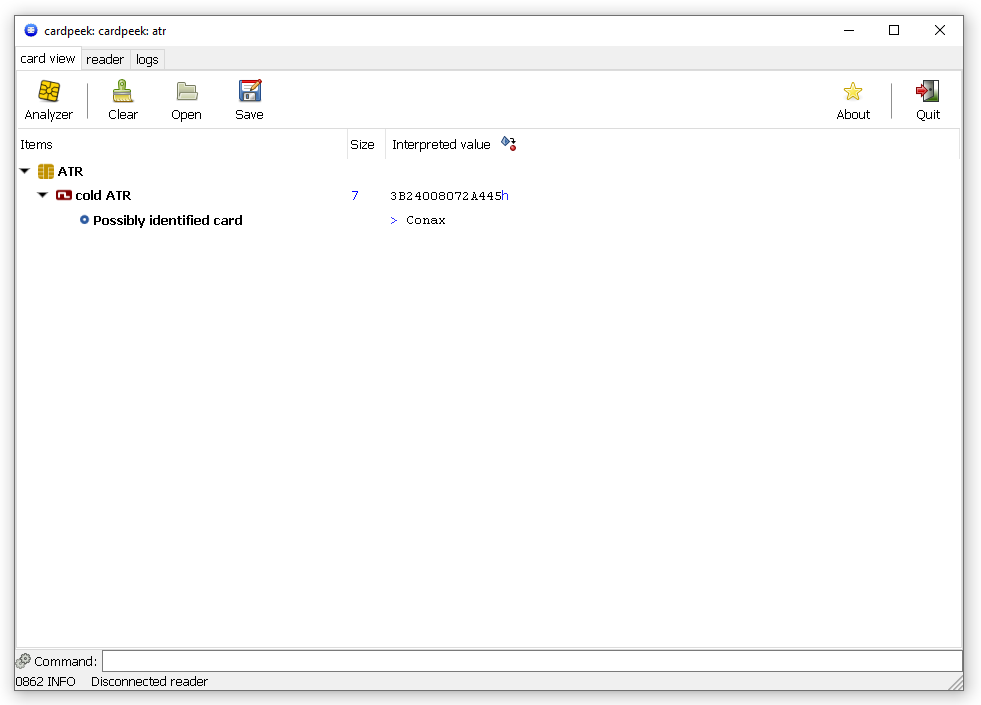

ATR - Answer To Reset - это ответ карты на процедуру сброса. CardPeek имеет встроенную базу таких ответов и пытается по ней идентифицировать тип карты. Это может быть полезно, например, для дальнейшего поиска информации о чипе или операционной системе карты.
Окно загрузки скрипта.

Обратите внимание: последовательность ATR не является уникальной, поэтому точность определения типа карты не гарантируется. На примере выше, CardPeek смог правильно определить модель чипа топливной карты Shell (Gemplus GemClub Memo), но не смог определить организацию. Так происходит, потому что разные организации используют одинаковые чипы, а связку [значение ATR = Организация] программа берет из открытых источников, например таких.
Результат чтения Carte Jeunes скриптом atr.

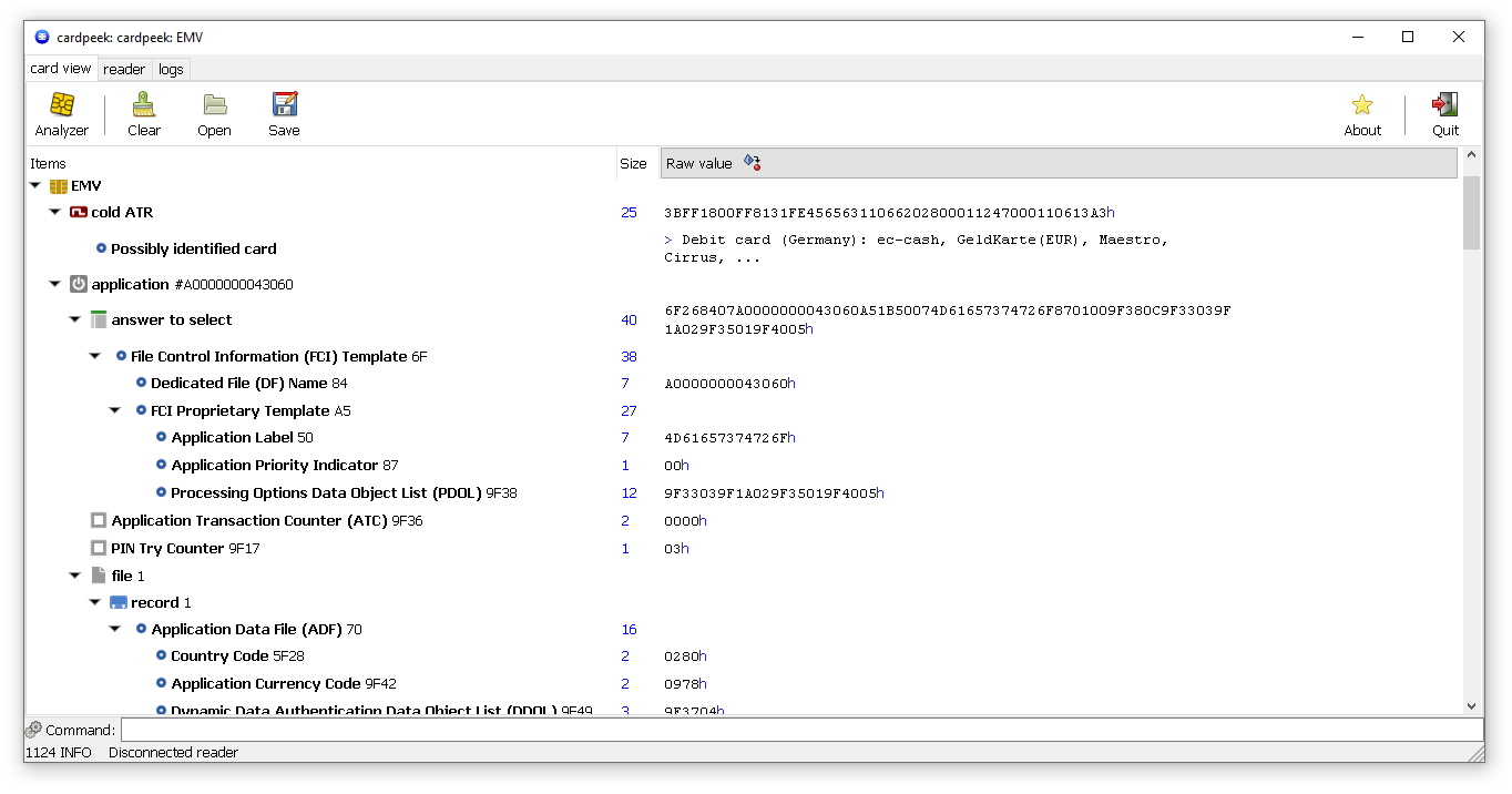

Результат чтения выводится в виде таблицы из трех столбцов: Items (какие данные были получены), Size (размер этих данных в байтах) и Raw Value/Interpeted Value (сами данные в исходном или читаемом виде. Переключить вид можно нажав на название столбца). В зависимости от использованного скрипта будут доступны разные данные.
]Интерпретированный результат чтения банковской карты скриптом EMV.
...и он же - в исходном виде (HEX).

Интерфейс программы очень прост, но есть небольшая неприятность: при первом запуске появится окно выбора считывателя, окно обновления доступных скриптов и списка известных смарт карт. К сожалению, механизм обновления не работает. Разработчик давно не обновлял программу, поэтому, список известных смарт карт безнадежно устарел. Актуальный список можно скачать по ссылке и сохранить его как текстовый файл с именем "smartcard_list.txt" (без кавычек) в папке со скриптами: C:\Пользователи\<Ваше имя пользователя>\.cardpeek\scripts\etc. Обратите внимание: при последующих запусках следует отказываться от обновления скриптов, иначе CardPeek снова скачает устаревшую версию списка.]Окно выбора считывателя.
В основном окне программы три вкладки: Card View (Просмотр карты. Это главная вкладка.), Reader (подключение/отключение считывателя вручную) и Logs (просмотр событий). Весть функционал программы расположен во вкладке Card View. Вторая и третья вкладки - скорее диагностические, в обычных условиях они вряд-ли пригодятся.
