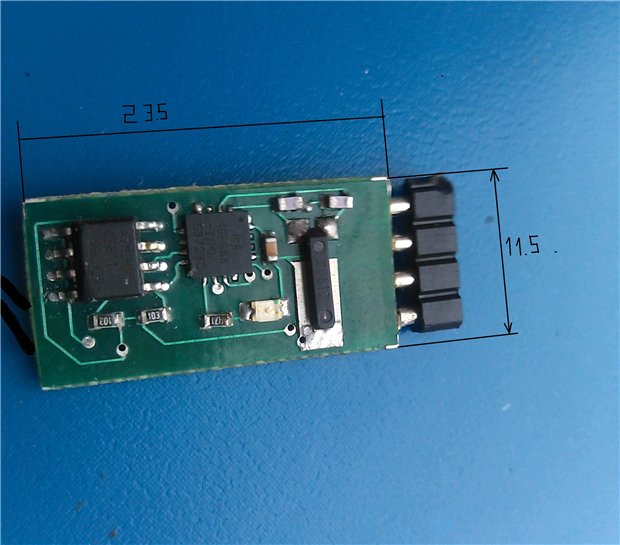

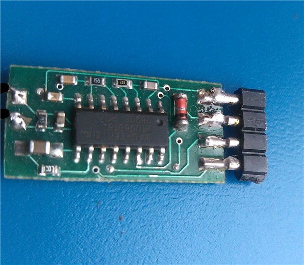

Кто знает, что за флеш кишки? есть ли у кого-нибудь такие же ? просто нужна прога для нее. Купил с мордой и ничего больше нету
вот надписи на микрухах:
на первой фото
MAG-TEK INC
21006516
0820E PC
На второй фото слева
ATMLH025
2FB 1
0G2920
по середине
16F688
53723C
справа
CF812
могут быть небольшие ошибки

это обычный усититель. к нему прикрепляется головка и флешка. купи мини авторегистратор или мини диктофон. качество лучше будет и времени работы

какой такой усилитель, это кишки 1 трековые на 6516

Дата-кабель есть к кишкам ? Если есть, ты подключал к ПК ? Что ПК говорил тебе ?

олдскул какой-то )) наверное, и данные не шифрованы..
я же говорю это обычный усилок. там и не шифруется нече. головку только нормальную поставь и все. будет писаться.

Да какой усилок ? :mad:Где ты его видеш??? Ясно видно 16F пикконторлер 6516 декод и память типа 24с ! ФЛЕШ!!!

Какой усил, вы о чём?!))
Да это обычный флеш, причём один из первых)))))))
По моему мнению ТС нигде это не покупал, а тупо снял увидев "чудо"))
Ну а если по сути: у тебя 4 контакта. Из них 2 - "+" и "-", а вторые 2 - TX и RX (т.е. контакты обмена инфой).
С помощью обычного тестера "+" и "-" найти не сложно. Остаётся "TX" и "RX", тут всего два варианта. Попробуй подключится с помощью обычной терминалки, как правило идёт.
Удачи))

+ и - я нашел, это 1 и 2 контакт, при подключении мигает зеленым.
Можно поподробнее, как подключится с помощью обычной терминалки?

Попробуй через USB. Если у тебя определится устройство, то можешь поискать драйвера по ID-оборудования. Если нет, то тебе нужен будет еще дополнительный переходник (программатор) для связи через USB. Rx и Tx можешь подключать наугад меняя их местами. Если неправильно подключишь, ничего не случится.

покупаеш шнур для старых сотиков который дрова требует типа pl2303 либо собираеш сам на pl2303 либо MAX232 и других. тебе нужен преобразователь UART'a для приёма и передачи данных. хотя если ты новичёк то у тебя и нечего не выйдет, надо рядом сидеть тебя носом тыкать куда чего паять ))))

Проще прям с памяти читать прогером.

По этой инструкции правильно получается? http://www.getchip.net/posts/067-data-kabel-ot-mobilnogo-rkak-preobrazovatel-usb-to-uart/

C памяти он допустим считает инфу ( что мало вероятно), а дальше то что он будет делать с этими кишками?)))) Просто так на угад тыкать не варик, даже если он подберёт прогу или терминал, то вряд ли удастся управлять, т.к. клавиши команд подбирать - вариантов больше миллиона.
Самый простой вариант, если собирается юзать их в дальнейшем, - взять прошивку, программатор, и прошить проц заново.
