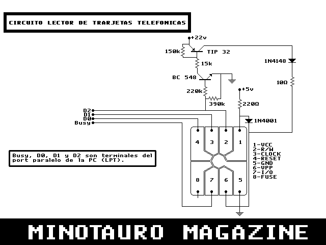

Пока смарт-карты и параллельный порт компьютеров используют одинаковые электрические уровни, можно установить прямое соединение между обоими устройствами. Мой личный подход был следующим:
DB-25S (внутренняя) ISO 7816-2
13 12 11 10 9 8 7 6 5 4 3 2 1 | 1 | 5 |
_________________________________________ + ------- \ | / ------- +
\ ooooooooooooo / | 2 + ---- + + 6 |
\ oooooooooooo / + -------- | | -------- +
\ ___________________________________ / | 3 + ---- + ---- + 7 |
25 24 23 22 21 20 19 18 17 16 15 14 + ------- / | \ ------- +
| 4 | 8 |
Параллельный порт Смарт-карта
контакт 2 (бит данных 0) -----------> контакт 1 (Vcc)
контакт 3 (бит данных 1) -----------> контакт 2 (запись или сброс) *
контакт 4 (бит данных 2) -----------> контакт 3 (часы)
контакт 5 (бит данных 3) -----------> контакт 4 (сброс или не подключен) *
контакт 25 (Gnd) ------------ контакт 5 (Gnd)
контакт 6 (бит данных 4) -----------> контакт 6 (Vpp или не подключен) *
контакт 15 (ошибка) <----------- контакт 7 (ввод / вывод)
контакт 7 (бит данных 5) -----------> контакт 8 (предохранитель или не подключен) *
* Зависит от смарт-карты (поколение, компания и т. д.). Другие пины тоже могут измениться, но вряд ли.
Обратите внимание, что в этой схеме смарт-карта электрически питается от одного из выводов данных параллельного порта. С этим нет проблем, потому что энергопотребление смарт-карты очень низкое.
Также обратите внимание, что с этой схемой вы не можете записывать на смарт-карты, которым требуется напряжение Vpp выше +5 вольт. Многие карты требуют для записи программирующего напряжения +21 вольт. Если вы хотите написать им, вы должны изменить дизайн, как показано на следующем рисунке, который я взял из журнала Minotauro. Обратите внимание, что моя схема отличается от этой, я включаю рисунок только в качестве ориентира.
Самое сложное - это устройство интерфейса, то есть устройство, в которое вы вставляете карту и которое физически устанавливает электрический контакт между смарт-картой и параллельным портом. Вы можете купить его (если знаете где) или сделать его самостоятельно.
Вы можете создать собственное интерфейсное устройство следующим образом. Отрежьте кусок жесткого пластика или картона размером со смарт-карту. Разрезать его пополам на две части (разрезать перпендикулярно самой длинной стороне). Одна часть вставляется поверх другой, и считываемая смарт-карта вставляется между обеими частями (стороной с чипом, идущей внутрь). Три части должны быть выровнены. Теперь проделайте отверстие в одной из частей так, чтобы контакты микросхемы смарт-карты, которую необходимо прочитать, отчетливо просматривались через отверстие. Закройте отверстие прозрачным и тонким (но жестким) пластиком со стороны детали, соприкасающейся с микросхемой. Теперь вы должны увидеть чип через отверстие, закрытое прозрачным пластиком. Отметьте на этом пластике иглой положение контактов. Сделайте две отметки для каждого контакта, по одной на каждом конце. После того, как вы сделали отметки, извлеките смарт-карту и преобразуйте отметки в отверстия с помощью иглы. Теперь пропустите через эти отверстия тонкий кабель, по одному кабелю на контакт. Сначала введите кабель сверху вниз через одно из отверстий контакта, затем введите кабель снизу вверх через другое отверстие. Скрутите отходящий конец кабеля с остальной частью кабеля. Таким образом, часть кабеля сбоку от карты должна проходить параллельно контакту микросхемы. Сделайте это для восьми контактов и припаяйте кабели к разъему DB-25P (папа), следуя схеме выше. Осталось только скрепить обе части скотчем. Не забывайте выровнять все части во время всего этого процесса. один кабель на контакт. Сначала введите кабель сверху вниз через одно из отверстий контакта, затем введите кабель снизу вверх через другое отверстие. Скрутите отходящий конец кабеля с остальной частью кабеля. Таким образом, часть кабеля сбоку от карты должна проходить параллельно контакту микросхемы. Сделайте это для восьми контактов и припаяйте кабели к разъему DB-25P (папа), следуя схеме выше. Осталось только скрепить обе части скотчем. Не забывайте выровнять все части во время всего этого процесса. один кабель на контакт. Сначала введите кабель сверху вниз через одно из отверстий контакта, затем введите кабель снизу вверх через другое отверстие. Скрутите отходящий конец кабеля с остальной частью кабеля. Таким образом, часть кабеля сбоку от карты должна проходить параллельно контакту микросхемы. Сделайте это для восьми контактов и припаяйте кабели к разъему DB-25P (папа), следуя схеме выше. Осталось только скрепить обе части скотчем. Не забывайте выровнять все части во время всего этого процесса. Таким образом, часть кабеля сбоку от карты должна проходить параллельно контакту микросхемы. Сделайте это для восьми контактов и припаяйте кабели к разъему DB-25P (папа), следуя схеме выше. Осталось только скрепить обе части скотчем. Не забывайте выровнять все части во время всего этого процесса. Таким образом, часть кабеля сбоку от карты должна проходить параллельно контакту микросхемы. Сделайте это для восьми контактов и припаяйте кабели к разъему DB-25P (папа), следуя схеме выше. Осталось только скрепить обе части скотчем. Не забывайте выровнять все части во время всего этого процесса.
Чтобы использовать интерфейсное устройство, вам нужно только вставить смарт-карту между обоими частями. Если устройство было изготовлено правильно, вы должны увидеть чип смарт-карты, который нужно прочитать через отверстие, и поэтому вы можете немного подвигать карту, пока она не войдет в контакт со всеми кабелями. Подключите DB-25P (вилка) к параллельному порту вашего ПК и запустите программу для чтения / записи смарт-карты. Рекомендуется запустить программу перед установкой карты, чтобы убедиться, что параллельный порт имеет низкий уровень на всех линиях.
Это интерфейсное устройство стабильно и относительно надежно, однако это лишь один из многих подходов, которые вы можете выбрать. Просто используйте свое воображение и импровизируйте, чтобы получить собственное устройство.

70 PRINT "Insert card and hit F5 (CONT)." : STOP
80 REM *** Reset card: ***
90 OUT 888, 2^0 : REM *** +5v pins 2(Vcc) ***
100 OUT 888, 2^1 + 2^0 : REM *** +5v 2,3(Reset) ***
110 OUT 888, 2^2 + 2^1 + 2^0 : REM *** +5v 2,3,4(Clock) ***
120 OUT 888, 2^1 + 2^0 : REM *** +5v 2,3 ***
130 OUT 888, 2^0 : REM *** +5v 2 ***
140 REM *** Go through all the addresses: ***
150 PRINT "By b7 b6 b5 b4 b3 b2 b1 b0 Dec Hex A |Byt b7 b6 b5 b4 b3 b2 b1 b0 Dec Hex A"
160 PRINT "-- -- -- -- -- -- -- -- -- --- --- - |--- -- -- -- -- -- -- -- -- --- --- -"
170 FOR I% = 1 TO 64
180 BYTE%(I%) = 0
190 IF (I% MOD 2 = 0) THEN PRINT " ";
200 PRINT USING "## "; I%;
210 FOR J% = 7 TO 0 STEP -1
220 BITCOUNT% = I% * 8 - J%
230 NUM% = 1 : REM *** Choose write or writecarry ***
240 REM *** Write if required: ***
250 IF (BITCOUNT% >= 1000 AND BITCOUNT% <= 1000) THEN GOSUB 630
260 BIT% = INP (889) AND 8 : REM *** Read pin 15 (I/O) ***
270 BIT% = BIT%/8 : PRINT BIT%;
280 BYTE%(I%) = BYTE%(I%) + BIT% * 2^J%
290 GOSUB 710
300 NEXT J%
310 PRINT USING " ### "; BYTE%(I%);
320 IF (BYTE%(I%) < 16) THEN PRINT " ";
330 PRINT HEX$ (BYTE%(I%));
340 PRINT " ";
350 IF (BYTE%(I%) > 0 AND (BYTE%(I%) < 9 OR (BYTE%(I%) > 13 AND BYTE%(I%) <> 29 AND BYTE%(I%) <> 30 AND BYTE%(I%) <> 31))) THEN PRINT CHR$ (BYTE%(I%)); ELSE PRINT " ";
360 IF (I% MOD 2 <> 0) THEN PRINT " |"; ELSE PRINT ""
370 NEXT I%
380 OUT 888, 0 : REM *** 0v data pins ***
390 IF (BYTE%(2) = &H2F) THEN PRINT "Country: Germany.", ELSE PRINT "Country: unknown.",
400 IF (BYTE%(4) = &H2A) THEN PRINT "Telecard: Solaic.", : GOTO 450
410 IF (BYTE%(4) = &H4A) THEN PRINT "Telecard: ODS.", : GOTO 450
420 IF (BYTE%(4) = &H8A) THEN PRINT "Telecard: G+D.", : GOTO 450
430 IF (BYTE%(4) = &HCA) THEN PRINT "Telecard: Gemplus.", : GOTO 450
440 PRINT "Telecard: unknown.",
450 IF (BYTE%(2) = &H2F AND (BYTE%(5) AND &HF0) = &HE0) THEN PRINT "Type: 50 DM." : GOTO 480
460 IF (BYTE%(2) = &H2F AND (BYTE%(5) AND &HF0) = &HA0) THEN PRINT "Type: 12 DM." : GOTO 480
470 PRINT "Type: unknown."
480 PRINT "Serial number:";
490 PRINT (BYTE%(4) AND &H10)/16 * 2^3 + (BYTE%(4) AND &H20)/32 * 2^2 + (BYTE%(4) AND &H40)/64 * 2^1 + (BYTE%(4) AND &H80)/128 * 2^0;
500 PRINT (BYTE%(5) AND &H01)/01 * 2^3 + (BYTE%(5) AND &H02)/02 * 2^2 + (BYTE%(5) AND &H04)/04 * 2^1 + (BYTE%(5) AND &H08)/008 * 2^0;
510 PRINT " 0 ";
520 PRINT (BYTE%(6) AND &H10)/16 * 2^3 + (BYTE%(6) AND &H20)/32 * 2^2 + (BYTE%(6) AND &H40)/64 * 2^1 + (BYTE%(6) AND &H80)/128 * 2^0;
530 PRINT (BYTE%(8) AND &H01)/01 * 2^3 + (BYTE%(8) AND &H02)/02 * 2^2 + (BYTE%(8) AND &H04)/04 * 2^1 + (BYTE%(8) AND &H08)/008 * 2^0;
540 PRINT (BYTE%(8) AND &H10)/16 * 2^3 + (BYTE%(8) AND &H20)/32 * 2^2 + (BYTE%(8) AND &H40)/64 * 2^1 + (BYTE%(8) AND &H80)/128 * 2^0;
550 PRINT (BYTE%(7) AND &H01)/01 * 2^3 + (BYTE%(7) AND &H02)/02 * 2^2 + (BYTE%(7) AND &H04)/04 * 2^1 + (BYTE%(7) AND &H08)/008 * 2^0;
560 PRINT (BYTE%(7) AND &H10)/16 * 2^3 + (BYTE%(7) AND &H20)/32 * 2^2 + (BYTE%(7) AND &H40)/64 * 2^1 + (BYTE%(7) AND &H80)/128 * 2^0;
570 PRINT (BYTE%(6) AND &H01)/01 * 2^3 + (BYTE%(6) AND &H02)/02 * 2^2 + (BYTE%(6) AND &H04)/04 * 2^1 + (BYTE%(6) AND &H08)/008 * 2^0;
580 PRINT " X X"
590 PRINT "Money left:";
600 PRINT USING " ##.## "; (LOG (BYTE%(9) + 1.0)/LOG (2.0) * 8^4 + LOG (BYTE%(10) + 1.0)/LOG (2.0) * 8^3 + LOG (BYTE%(11) + 1.0)/LOG (2.0) * 8^2 + LOG (BYTE%(12) + 1.0)/LOG (2.0) * 8^1 + LOG (BYTE%(13) + 1.0)/LOG (2.0) * 8^0)/100.0;
610 PRINT "DM"
620 PRINT "Hit F6 (SYSTEM) + <enter> to quit." : END
630 REM *** Writing routine: ***
640 FOR K% = 1 TO NUM% : REM *** NUM% = 1 -> write, 2 -> writecarry ***
650 OUT 888, 2^6 + 2^1 + 2^0 : REM *** +5v 2,3,8(I/O) ***
660 OUT 888, 2^6 + 2^0 : REM *** +5v 2,8 ***
670 OUT 888, 2^6 + 2^2 + 2^0 : REM *** +5v 2,4,8 ***
680 OUT 888, 2^0 : REM *** +5v 2 ***
690 NEXT K%
700 RETURN
710 REM *** Increment address routine: ***
720 OUT 888, 2^2 + 2^0 : REM *** +5v 2,4 ***
730 OUT 888, 2^0 : REM *** +5v 2 ***
740 RETURN
