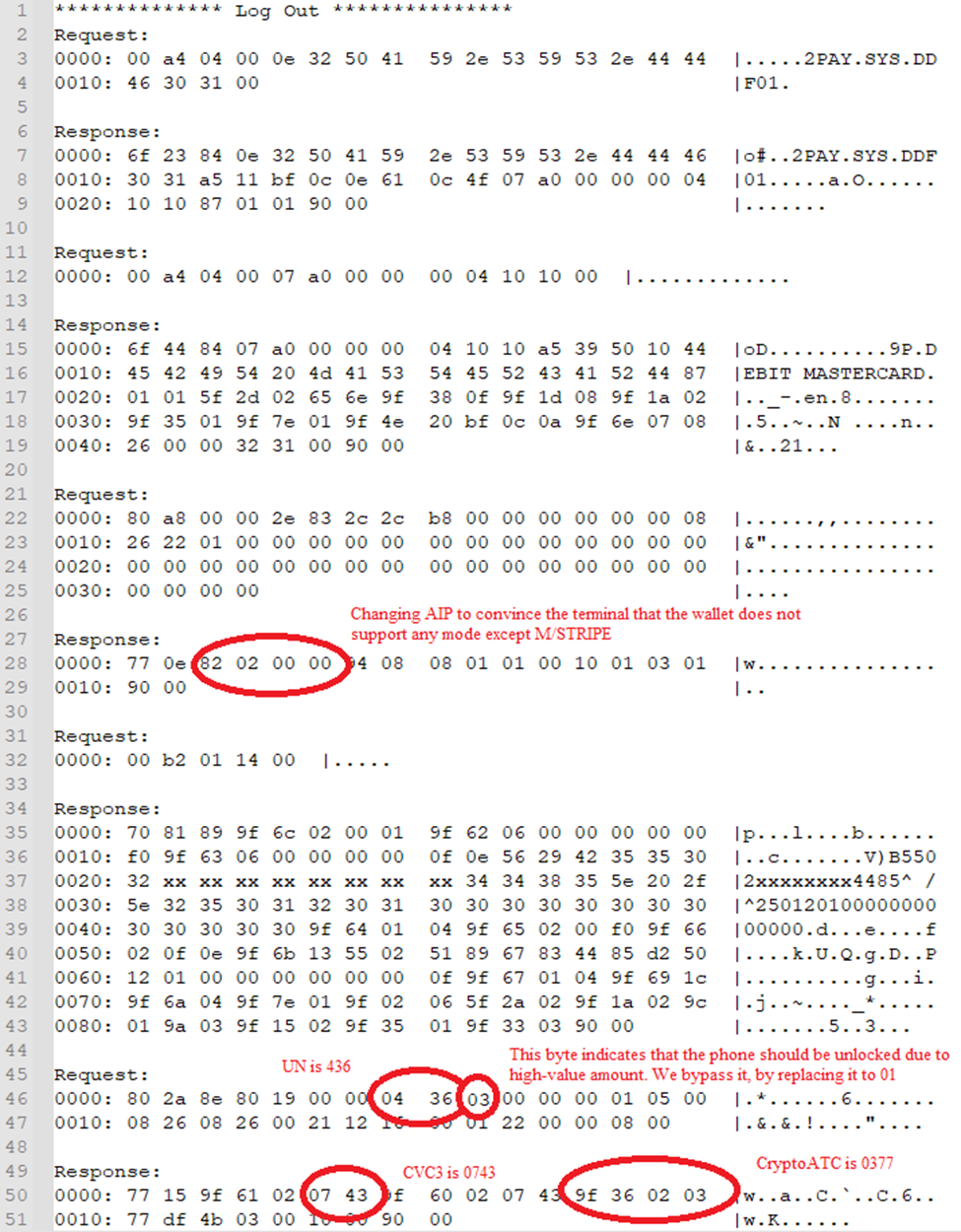

Приложив немного усилий, я сделал функциональный клон кошелька Google Pay для ограниченного количества транзакций. Это означает, что если у хакера есть временный доступ к заблокированному телефону, он может собрать достаточно информации, чтобы позже расплачиваться в супермаркетах, используя ранее собранные данные. Это атака «клонирования транзакций» вместо «клонирования карт» — когда хакеры ограничены количеством возможных платежей, которые они могут совершить.
Для этой атаки я использовал старую технику, которую Майкл Роланд нашел в 2013 году - https://www.usenix.org/sites/default/files/conference/protected-files/roland_sec13_slides.pdf. Он использовал слабый устаревший режим PayPass M/STRIPE карт MasterCard. Позвольте мне кратко перечислить проблемы этого режима, которые он обнаружил:
1. В криптограмме нет AIP, цены, даты и других важных полей. Некоторые из этих полей представлены в запросе Generate AC, но они не влияют на код аутентификации CVC3. 2. Низкая энтропия UN. Поскольку режим M/STRIPE генерирует уникальный эквивалент Track2 для каждой транзакции, он имеет ограниченный алфавит (только цифры) и ограниченное пространство для CVC3 и UN. Самая популярная длина UN — 3 или 4 цифры. Это равно 999 или 9999 возможным значениям, которые необходимо записать для успешного клонирования всех потенциальных выходов для следующих транзакций. 3. Для защиты от низкой энтропии банки должны проверять значения ATC и предотвращать транзакции с этим счетчиком, находящимся в неправильном порядке. Вместо последовательных ATC для каждой последующей транзакции ATC внезапно подпрыгивает или опускается, указывая на потенциально скомпрометированную карту/кошелек.

1. Низкая энтропия, как и для физических карт. 50% протестированных карт имели максимальное значение UN 999, еще половина карт – 9999.
2. Обход флага требования CVM. В обычных транзакциях M/CHIP поле CVMResults влияет на решение заблокированного телефона завершить транзакцию или отклонить ее. И хотя поле CVMResults не является частью криптограмм для большинства карт и кошельков, никакие данные не могут быть подделаны. Спасибо обязательному CDA за это еще раз! Но режим CDA M/STRIPE не работает, так как M/STRIPE был специально создан для терминалов, которые не поддерживают современную криптографию.
3. ATC не в порядке. ATC из кошелька выглядит как случайные два байта, а не последовательные вообще. Позже от одного бренда кошелька я узнал, что это называется CryptoATC, и оно было создано специально для токенизации MasterCard. MDES декодирует значения CryptoATC во время детокенизации в традиционные последовательные значения ATC.
Чтобы проверить отсутствие контроля "ATC out of order", я предположил, что каждая транзакция все еще имеет свой исходный итеративный ATC. После этого я воспроизвел предварительно записанные транзакции, где предполагаемые значения имели значительный разрыв (более 50) между каждой транзакцией.

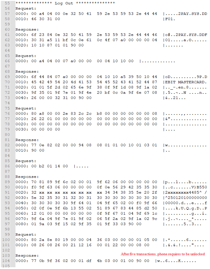

Теперь, как работает атака: если телефон заблокирован, вы ограничены в количестве транзакций, которые вы можете сделать, и каждая транзакция имеет ограниченную сумму. Это очень похоже на то, что сейчас происходит с бесконтактными картами в Европе из-за PSD2 и Strong Customer Authentication. Допустим, у нас есть только пять попыток, как это было в Великобритании на момент моих заявлений в Android Security Team.
(Первые пять транзакций выглядели так)
(Но после пяти транзакций телефон прекратит платежи, если его не разблокировать)
Если максимальная энтропия равна 999, терминал выдаст одно из 999 случайных чисел, и мы должны были получить ответ кошелька для этого случайного числа, которое было записано.
Для воспроизведения предварительно воспроизведенных транзакций я взял знаменитый SwipeYours APK от Дмитрия Холодова и добавил свои предварительно записанные значения CVC3 вместе с другими статическими полями:
