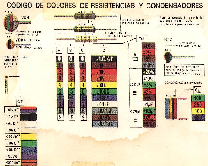

Идентификация резисторов и конденсаторов. Цветовые коды.
