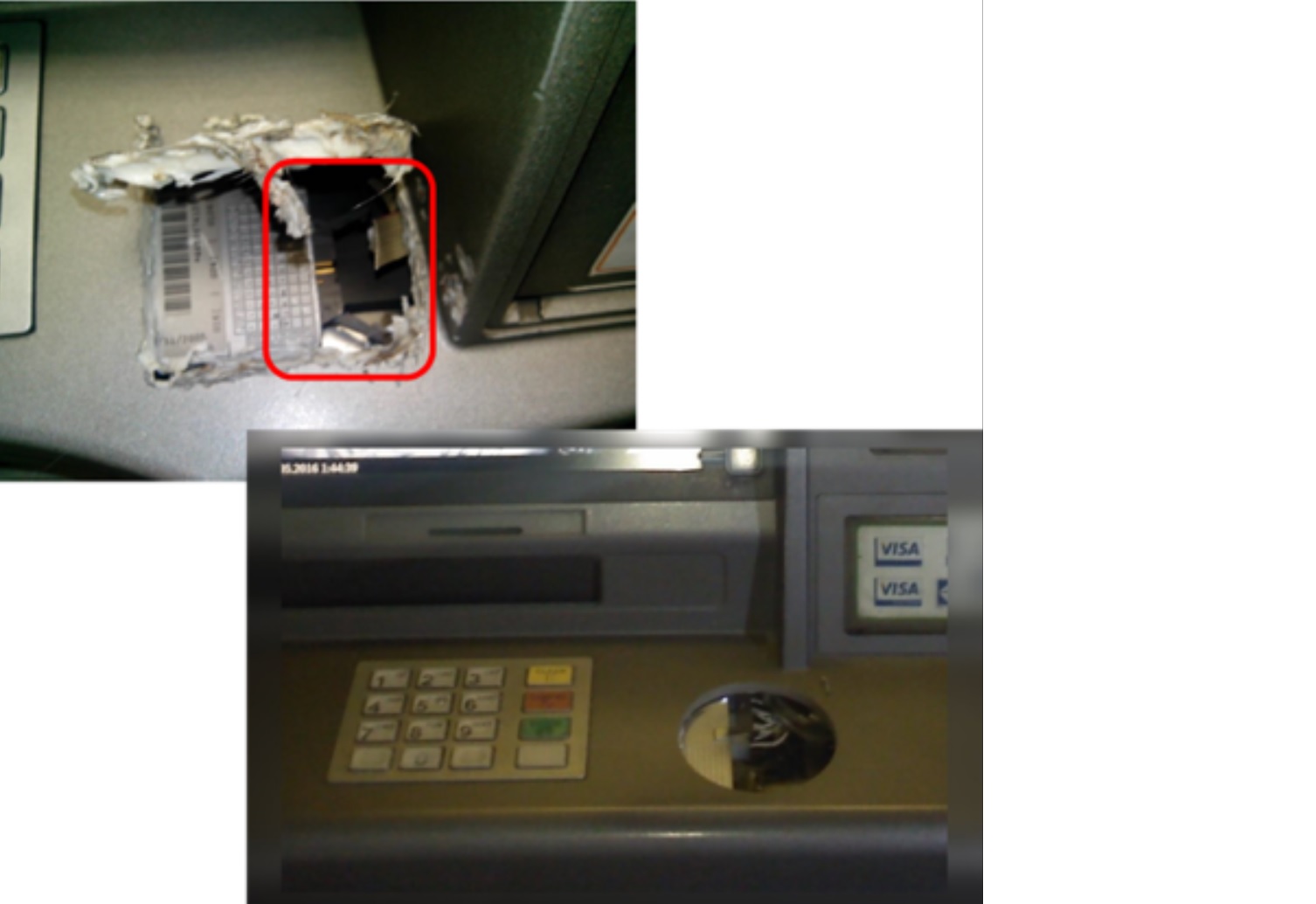

Первая, изученная нами атака очень проста. Основывается она на последовательности действий, заложенной в банкомат. Так, после получения положительного ответа от банка о выдаче суммы, банкомат отдаёт команду диспенсеру и начинает отсчитывать необходимое количество банкнот, отдается команда ридеру на возврат карты клиенту. До тех пор, пока клиент её не заберет деньги ожидают в лотке выдачи, а створка лотка будет закрыта. Вот только если мошенник придерживает карточку – она застревает в ридере. А деньги уже находятся в устройстве выдачи, только дверца закрыта. При помощи отвертки или ломика мошениик отжимает створку лотка и достаеёт деньги. В это же время банкомат отправляет отчет в банк о неуспешной операции и списанная сумма возвращаются на счёт. В результате преступник забирает деньги, но карточка тоже у него в руках. А по факту, выдача денег банкоматом не была зафиксирована и списания со счёта не происходило.
Поведение при обнаружении не забранной карты полностью настраивается — банкомат может как захватить её, так и оставить в тракте. Тоже самое относится к выдаче карты до/после денег, в начале/конце работы, при отключении электричества. Что делать, если введён неверный PIN, введен ложный PIN (если есть), когда обнуляется счетчик неверных PIN-ов, нужен ли захват карты — все решает хост. Если хост не проинструктирует банкомат захватить карту, он её не захватит, будь она хоть десять раз фальшивая, украденная и потерянная.
Просто и логично? Чем не логическая атака? До 2016 в большинстве банков всё работало как часы. Но прошло время и уязвимость была исправлена. Тем не менее, и сейчас существуют, как банки, в которых ничего об этом не слышали, так и устаревшие машины. Мир очень большой…
