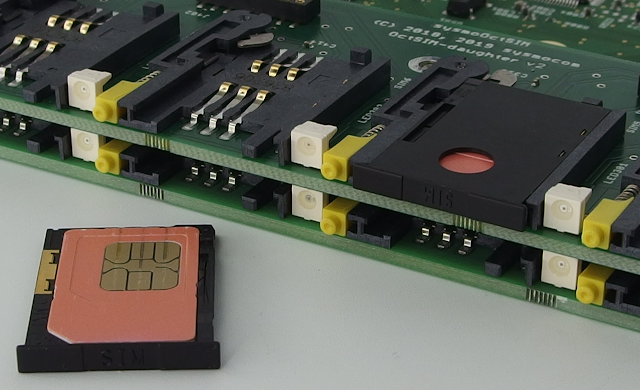

Компания Sysmocom разработала и продает устройство чтения смарт-карт с 8 слотами для карт размера SIM (форм-фактор 2FF). Это sysmoOCTSIM
Людовик Руссу получил такую читалку несколько дней назад (спасибо Harald W.). В моем случае считыватель имеет красивый алюминиевый корпус для защиты электроники.
Он добавил читателя в свой список по адресу: sysmocom_sysmoOCTSIM .
8 слотов
Считыватель имеет 8 слотов. Из дескриптора USB CCID:
Индекс начинается с 0, поэтому максимум 7 означает 8 слотов.
И он заявляет, что может поддерживать 8 занятых одновременно.
Таким образом, можно использовать 8 слотов одновременно.
Это единственное устройство, у которого в моем списке 8 слотов: https://ccid.apdu.fr/select_readers/?bMaxSlotIndex=7
Вы также можете отобразить список считывателей, отсортированный по полю bMaxSlotIndex, чтобы легко увидеть других считывателей, у которых больше одного слота.
8 слотов
bMaxSlotIndex: 0x07
bMaxCCIDBusySlots: 8
