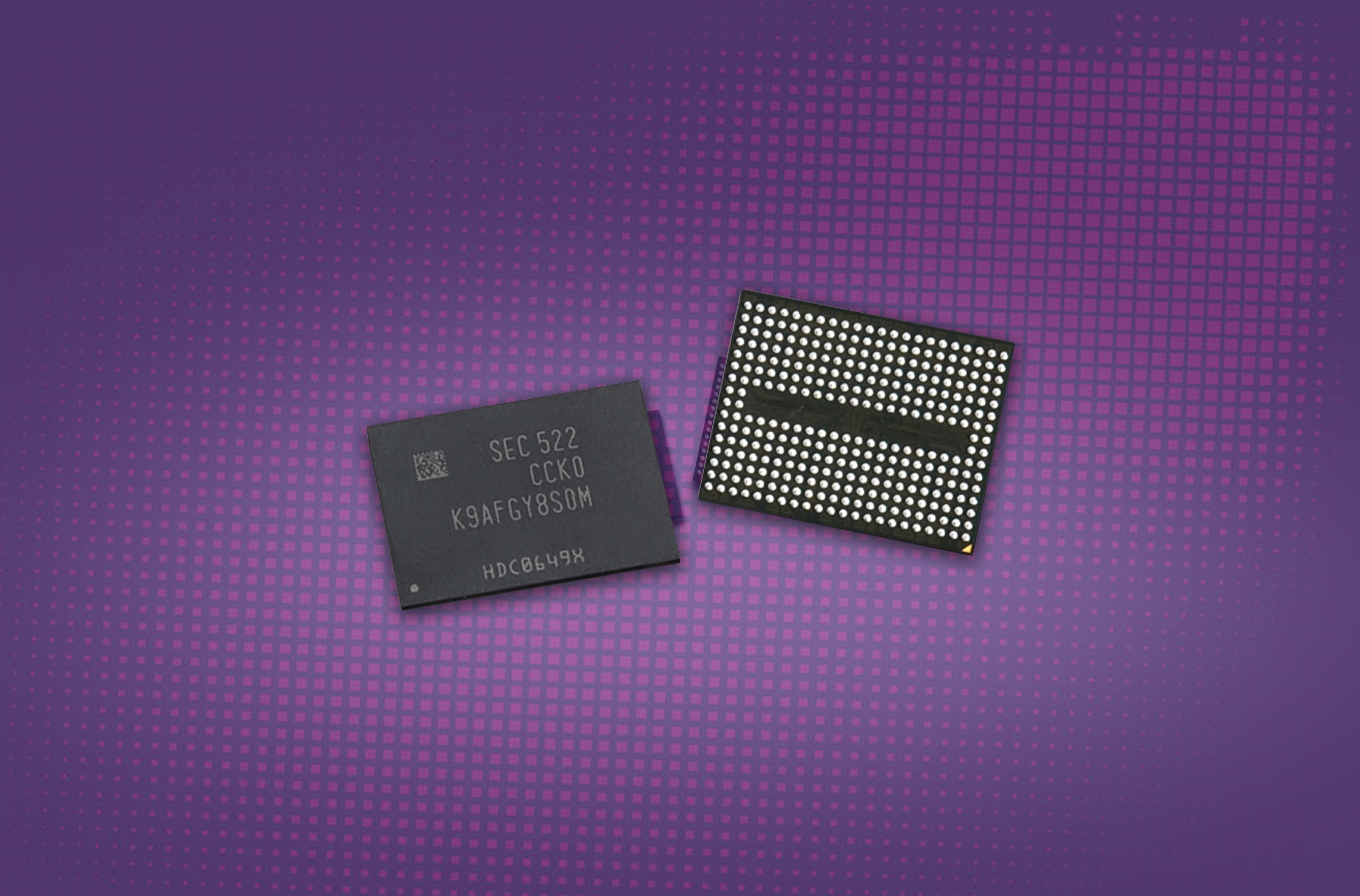

Фото, как выглядит чип памяти V-NAND:

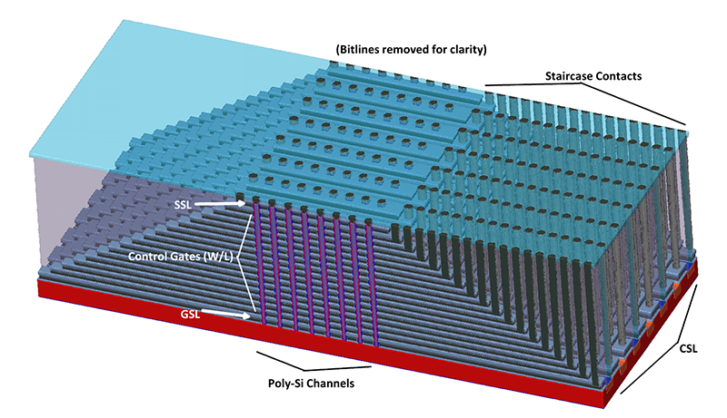

Схема расположения ячеек данных в блоке памяти V-NAND:
В обычной NAND-памяти ячейки распологаются лишь на 1 пластине, в V-NAND как бы накладываются друг на друга
