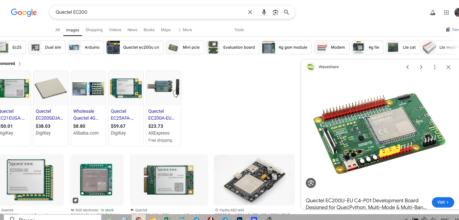

  • Китайские CDMA-шлюзы (например, Quectel EC200 в корпусе с роутером).

Hybertone CDMA Gateway
спасибо! посмотрела, интересный сайт, без цен. задала им вопрос, жду. а почему вы его отдельно выделили от китайских? типа он несовсем китайский?)

Quectel EC200
не понял
а куда симкуи сувать?
