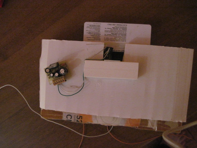

Зима епт. На улице мороз, делать нечего, работа неклеится. Вооружившись ножовкой, клеем и молотком решил собрать энкодер. Поскольку фрикеры народ неглупый, руки ростут с правильного места а мозг 4х ядерный спомощью того что лежало в клодовке собран был корпус под энкодер.
Головка центровалась по треку2, к головке прикручен миниджек который был впихнут в комп. В powergraph2.5 смотрелся уровень сигнала, кода он достих максимума голова залилась клеем.

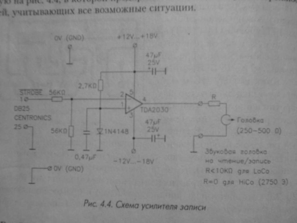

Сначала пробовал записать с помощью магнитофона, но чето там неродилось, была собрана схема усилка на tda2030. Схема честно спижена у Патрика Гегеля, копираст на нее присваиваю себе.
Питание усилка двуполярное, как это я хрен его но так надо. Короче нужен блок питания с 3мя проводами. Такой я купил в магазине за 5$ там же и купил усилок уже собраный за 3$
