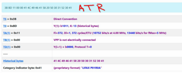

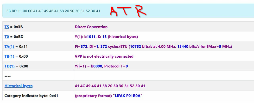

Одна из наименее изученных областей EMV лежит на начальных этапах взаимодействия терминала с картой. При включении карты в памяти сохраняется сообщение с данными. Формат этого сообщения соответствует ISO / IEC 7816 и может быть получен с помощью устройства чтения карт (sReaderState.cbAtr). Сообщение ATR содержит информацию о предлагаемых параметрах связи карты, производителе или эмитенте карты, вариантах выбора приложения, коде страны и многом другом. Функциональность ATR полностью задокументирована в ISO / IEC 7816 и многих других документах, однако в этих документах основное внимание уделяется смарт-картам в целом, а не платежным картам. Поэтому цель этой статьи - объяснить ATR применительно к технологии EMV / NFC.
