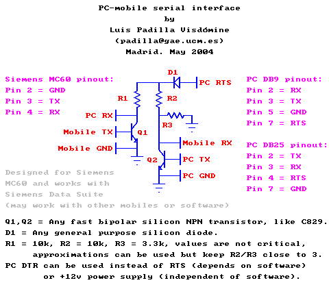

Схема
В принципе, есть возможность подключить мобильный FBUS напрямую к порту RS232 ПК и получить рабочий канал между ними. Однако, если вы попробуете это сделать, возникнет несколько проблем. С одной стороны, может быть рискованно подключать сигнал -25 / + 25 вольт (но обычно он составляет около -12 / + 12) в устройство, предназначенное для входа 0 / + 5 вольт, но это не проблема, потому что вход и Выходные импедансы обычно высоки, и поэтому токи достаточно малы, чтобы быть в безопасности. Основная проблема заключается в том, что вы можете сместить рабочую точку напряжения различных компонентов, и это может привести к непредсказуемому поведению (которое прекращается, когда вы снимаете мешающее напряжение). Решить эту проблему можно парой резисторов и одним диодом.
С другой стороны, мобильные телефоны очень консервативны по току из-за того, что они питаются от батарей, это заметно по высокому выходному сопротивлению линии TX. Выходной ток настолько ограничен, что мобильная линия передачи не может управлять входом RX последовательного порта ПК. Решить эту проблему можно с помощью внешнего источника питания и одного транзистора.
Тем не менее, есть еще одна проблема, которая немного усложняет ситуацию: FBUS использует прямую логику, тогда как RS232C использует обратную логику (не в линиях управления). Это означает, что FBUS представляет собой логическую единицу, устанавливающую выходное напряжение TX в высокое состояние (+2,9 В), в то время как RS232C кодирует его с низким состоянием (-12 В). Логический ноль отображается FBUS с низким состоянием (0 В), в то время как это высокое состояние (+ 12 В) на выходе RS232C TX. Эта проблема должна быть решена с использованием активной электроники: внешнего источника питания и как минимум одного транзистора на линию.
На рисунке выше показана схема адаптера для взаимодействия мобильного телефона с ПК через последовательный порт. Как видите, это простейшее решение, необходимое для решения упомянутых выше проблем. Он должен быть запитан от +12 В, и лучше всего использовать его с одной из двух линий управления выходом последовательного порта ПК, RTS или DTR. Выберите тот, при котором программное обеспечение для обмена данными будет постоянно поддерживать +12 В (или любое, если и то, и другое), в случае Siemens Data Suite единственная линия, постоянно поддерживаемая на высоком уровне, - это RTS. Почти гарантировано, что по крайней мере одна из двух линий управления выходом будет поддерживаться стандартным программным обеспечением, потому что оригинальный кабель передачи данных также должен быть запитан.
Резисторы R2 и R3 представляют собой делитель напряжения, который адаптирует напряжение высокого состояния RS232C к уровню FBUS, поэтому его необходимо настроить так, чтобы выход схемы для RX мобильного устройства соответствовал тому же напряжению, что и TX мобильного устройства, обычно около +2,9 В. . Вы можете сделать это, используя переменный резистор с тремя ножками, который будет учитывать как R2, так и R3. Отрегулируйте переменный резистор в два этапа: сначала отключите мобильный телефон, чтобы установить безопасный уровень перед подключением, затем подключите мобильный и точно настройте напряжение. После того, как вы закончите установку уровня, вы можете измерить сопротивление обеих половин переменного резистора (от одного конца до курсора и от курсора до другого конца), и теперь вы можете заменить его двумя эквивалентными обычными резисторами, которые обычно дешевле. и меньшего размера (это может быть важно для размещения схемы в коробке последовательного разъема ПК). На самом деле выходное напряжение для мобильного RX не так критично, и вы можете оставить его немного выше или ниже + 2,9 В, скажем, плюс / минус 1 В, и поэтому вы можете использовать предлагаемые значения резистора без какой-либо настройки, просто проверьте безопасность, чтобы уровень приемлемо.
Назначение резисторов R1 и R2 - подтянуть до высокого уровня по умолчанию RX мобильного устройства и ПК (обратите внимание, что они имеют разные напряжения из-за R3), когда транзисторы закрыты. Когда они разомкнуты, резисторы ограничивают ток и падение напряжения, вызывая низкое состояние обоих входов RX путем их заземления (мы признаем, что это не стандартно для ПК, но это работает, см. следующий абзац).
Транзистор Q1 отвечает за управление PC RX на высоком уровне, когда мобильный TX низкий, и за низкий уровень, когда мобильный TX высокий. Обратите внимание на инверсию состояний, необходимую из-за разной логики обоих портов, о которой мы говорили выше. Также обратите внимание, что мы передаем особенность RS232C ПК, выходящую за рамки стандарта: открытый или заземленный вход считается низким состоянием UART, как если бы вход -12 В. Это единственное нестандартное поведение, которое мне пришлось использовать в этой схеме, чтобы сделать ее такой простой. Все UART, которые я тестировал, ведут себя подобным образом, и у меня не было проблем с передачей этой функции.
Этой ситуации можно избежать, подключив эмиттер Q1 к -12 В, а не к земле, но это приведет к дополнительному требованию наличия источника питания -12 В, который мы могли бы взять из линии управления, не используемой для обеспечения + 12 В. То есть, если мы хотим избежать внешнего источника питания, мы потребуем, чтобы программное обеспечение для обмена данными постоянно поддерживало RTS и DTR на +12 В и -12 В (или наоборот). В случае с Siemens Data Suite это именно так, возможно, оригинальный кабель Siemens использует это двойное питание. Я променял простоту на стандартную функцию и выбрал более простую нестандартную схему, которая работает. Если вы предпочитаете выбрать другой вариант (сложность для стандартного поведения), теперь вы знаете, какая модификация требуется для схемы.
Транзистор Q2 отвечает за активацию мобильного RX, когда PC TX выходит из строя, и оставляет его на низком уровне, когда PC TX высокий, обратите внимание на инверсию состояний. Диод D1 предназначен для защиты мобильного телефона, если источник питания в цепи опускается ниже нуля. Это происходит каждый раз, когда вы перезагружаете компьютер, если вы запитываете интерфейс с помощью линии управления, потому что состояние выходных линий RS232C по умолчанию составляет -12 В. Если вы так осторожны, чтобы не подключать мобильный телефон к ПК до запуска программного обеспечения или после его выхода, то D1 строго не нужен.

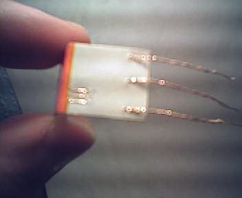

Основной проблемой этого проекта был мобильный коннектор. Глупо, но факт. Я начал использовать разъем для кабеля громкой связи, но это была настоящая головная боль. Контакты очень маленькие и расположены близко друг к другу, поэтому у меня было много проблем с пайкой кабелей с помощью недостаточно острого паяльника. Когда я припаял кабели, они часто ломались, потому что они должны быть очень тонкими, чтобы их можно было припаять к одному контакту и не касаться соседних контактов. Действительно больно.
Один из вариантов, на который мне обратил внимание друг, который использовал свое воображение (вы должны сделать то же самое при создании своего личного интерфейса (вероятно, первый, кто попробовал эту схему сразу после меня), - это использовать разъем зарядного устройства, который может открывать без повреждений, чтобы вставить три кабеля, необходимые для правильного подключения. Здесь у вас есть иллюстрированный процесс создания интерфейса, любезно предоставленный этим другом и его цифровой камерой ;-).
Может быть, если вам повезет, вы найдете мобильный разъем, хорошо подходящий для этого проекта, но если вы этого не сделаете или если вам нравится делать все самостоятельно (как я), есть альтернативный вариант: создать свой собственный разъем. Следующие инструкции действительны только для мобильных телефонов Siemens и устройств с аналогичным типом разъема, для других типов просто используйте свое воображение.
Вырежьте кусок плотной бумаги или тонкого мультфильма размером с мобильный коннектор в ширину и примерно четыре сантиметра в длину. Согните его пополам, чтобы получилась V-образная форма длиной 2 см, которая поместится в мобильный разъем. Вставьте бумагу вершиной в сторону мобильного телефона и отметьте ручкой положение контактов 2, 3 и 4 (это для моделей Siemens с тем же выводом, что и MC60, для некоторых старых моделей вам необходимо отметить другие положения контактов) , булавки не видны, когда бумага вставлена, но вы можете видеть начало дорожек, к которым они прикреплены.
Затем извлеките бумагу и проделайте иглой пару отверстий на каждой булавке. Одно отверстие должно быть на пару миллиметров впереди вашей отметки (по направлению к вершине), где, как вы ожидаете, начнется контакт соответствующего штифта разъема. Другое отверстие нужно проделать за пару миллиметров до вершины, в которой, как вы ожидаете, закончится контакт соответствующего штыря разъема.
Теперь возьмите очень тонкий медный провод (один из нескольких проводов размером с волос, который проходит внутри обычных слаботочных электрических проводов), пропустите его через одно отверстие изнутри V в направлении наружу, а затем снова пропустите его через другое отверстие того же штифта. от внешней стороны к внутренней части V. Проделайте этот шаг для трех штырей, чтобы у вас получились три маленькие медные линии, идущие параллельно, которые будут касаться соответствующих штыревых контактов мобильного разъема. У вас есть идея, а?
Внутри V у вас будет три пары медных проводов, скручивайте каждую пару так, чтобы на конце оставалось только три медных провода, по одному на каждый контакт. Сильно скручивайте, чтобы кабели не оставались слишком свободными, особенно на той стороне, которая будет контактировать с подвижным разъемом. Чтобы облегчить пайку этих тонких медных проводов с обычными проводами кабеля, проделайте еще три отверстия с помощью иглы на полсантиметра перед внешним концом бумажного соединителя, но как можно дальше друг от друга. Теперь пропустите медные провода через каждое соответствующее отверстие изнутри буквы V к внешней стороне. Это поможет припаять внешний кабель, предотвращая соприкосновение медных проводов друг с другом внутри или снаружи V (хотя есть и другие методы, такие как использование клейкой ленты для их изоляции или использование медных кабелей от трансформатора, которые уже изолированы,
Осталось только припаять внешние кабели к соединительным кабелям и закрепить соединитель липкой лентой, чтобы он стал прочным, устойчивым и кабели не двигались. Перед закреплением разъема лентой удобно заполнить V другим V, идентичным другому (но, конечно, без отверстий и кабелей), чтобы разъем плотно вошел в мобильную розетку и не оставался слишком свободным. Это добавит давления, чтобы предотвратить случайное извлечение разъема и усилить соединение между разъемом и подвижными контактами.
После того, как у меня возникли проблемы с оригинальным разъемом, я сделал этот, и он сработал с первой попытки. Теперь я предпочитаю разъем. Здесь у вас есть пара изображений (внешний и внутренний вид) соединителя, чтобы вы могли произвести впечатление. Кстати, снимки были сделаны на встроенную камеру MC60, видно, что она не очень хороша для крупных планов (она не подходит и для изображений на большом расстоянии, лучшая производительность достигается с фотографиями людей, то есть на средних расстояниях). диапазон).

Схема
