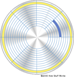

Данные хранятся на поверхности диска в секторах и дорожках. Дорожки представляют собой концентрические круги, а секторы представляют собой клинья в форме пирога на дорожке, например:
Типичный трек показан желтым; типичный сектор показан синим цветом. Сектор содержит фиксированное количество байтов, например 256 или 512. На уровне диска или операционной системы сектора часто группируются в кластеры.
В процессе низкоуровневого форматирования диска дорожки и сектора устанавливаются на пластину. Начальная и конечная точки каждого сектора написаны на пластине. Этот процесс подготавливает диск для хранения блоков байтов. Затем высокоуровневое форматирование записывает структуры хранения файлов, такие как таблица размещения файлов, в сектора. Этот процесс подготавливает диск для хранения файлов.
