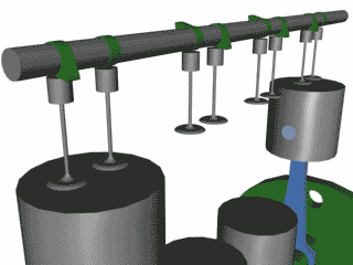

Рисунок 4. Распределительный вал.
Большинство подсистем двигателя могут быть реализованы с использованием различных технологий, а более совершенные технологии могут улучшить производительность двигателя. Давайте посмотрим на все различные подсистемы, используемые в современных двигателях, начиная с клапанного механизма.
Клапанный механизм состоит из клапанов и механизма, который их открывает и закрывает. Система открытия и закрытия называется распределительным валом. Распределительный вал имеет выступы, которые перемещают клапаны вверх и вниз, как показано на рисунке 4.
Большинство современных двигателей имеют так называемые верхние распредвалы. Это означает, что распределительный вал расположен над клапанами, как показано на рисунке 5. Кулачки на валу активируют клапаны напрямую или через очень короткую связь. В старых двигателях использовался распределительный вал, расположенный в поддоне рядом с коленчатым валом.
Зубчатый ремень или цепь ГРМ соединяет коленчатый вал с распределительным валом, так что клапаны находятся в синхронизации с поршней. Распределительный вал вращается с половинной скоростью вращения коленчатого вала. Многие высокопроизводительные двигатели имеют четыре клапана на цилиндр (два для впуска и два для выпуска), и для такой схемы требуется два распределительных вала на группу цилиндров, отсюда и фраза «двойные верхние распредвалы».
